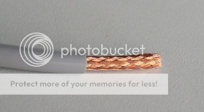

И не мораш да ги лемиш жиците баш на пинчињата од интегрираното коло. Може на било која компонента која е споена за тој пин. Пожелно е да користиш оклопен стерео кабел.

Кажи ми сеа што кабел е тој ели стави некоја слика да го зирнам, со онаков ќе имам загуби нешто ели
Тоа е стандарден оклопен кабел. Може да биде стерео, може да биде моно, со тоа што ако е моно, ќе ти требаат два и ќе треба да им ги врзеш ширмовите (масите). Еве, на сликиве долу е прикажан еден моно и еден стерео оклопен кабел.
Можеш да искористиш и стерео кабел од CD/DVD-ROM. Тоа се оние тенкине сиви кабелчиња што на времето ги ставаа во PC-иња за да го врзат CD In влезот од аудио картичката со Audio Out излезот од CD/DVD-ROM. Сега веќе не се користат бидејќи и онака веќе скоро целото декодирање на сигналот се прави софверски и не е преголемо оптеретување за PC-то.
