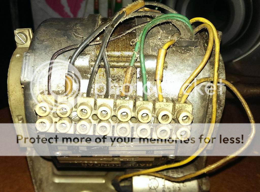

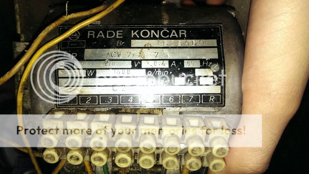

Знае ли некој како би се поврзувал моторов, има премногу жици а нема никаква шема на спојување на него.
ги измерив и отпорите на намотките па еве ги:
1-2- 30е
1-3- 57е
1-4- 86е
1-5- 115е
1-6- 173е
1-7- 292е
1-R- 500e
2-3- 35e
2-4- 65e
2-5- 95e
2-6- 154e
2-7- 270e
2-R- неможеше да се измери, отпорот цело време се менуваше
3-4- 30е
3-5- 57,5е
3-6- 115е
3-7- 235е
3-R- 435e
4-5- 30e
4-6- 87e
4-7- 206e
4-R- неможеше да се измери, отпорот цело време се менуваше
5-6- 60e
5-7- 177e
5-R- 360
6-7- 120e
6-R- неможеше да се измери, отпорот цело време се менуваше
7-R- неможеше да се измери, отпорот цело време се менуваше

Наједноставно: Не поврзувај ништо каде што е поврзан кондензаторот (жолтите жици) и направи тест кабел, значи струјата 220V да оди преку сијалица од 200W со тоа се спасуваш од евентуален краток спој и горење на моторот (едноставно ќе светне само сијалицата ако згрешиш) и не пробувај да поврзуваш прво со трето и четврто туку поврзуваш две соседи жици и да видиш на која жица моторот ќе врти најдобро, т.е. сијалицата од 200W ќе свети најмалку без моторот да е оптеретен а сепак да врти добро и тоа е тоа :)
