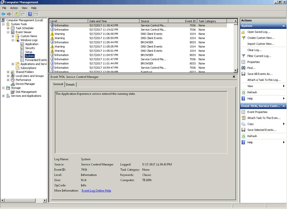

Инаку, за проверување на system logs и зошто изгасил, на Computer иконата Right click --> Manage --> Event Viewer --> Windows Logs --> System. Еве како би требало да изгледа.

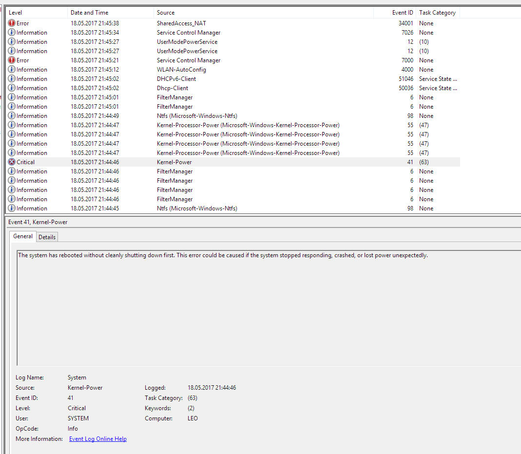

« Одговор #7 пратена : 18 Мај 2017, 21:17:45 »
Проверив и ова е проблемот:
The system has rebooted without cleanly shutting down first. This error could be caused if the system stopped responding, crashed, or lost power unexpectedly.
4 години е напојувањето изгледа време му е за ново.
