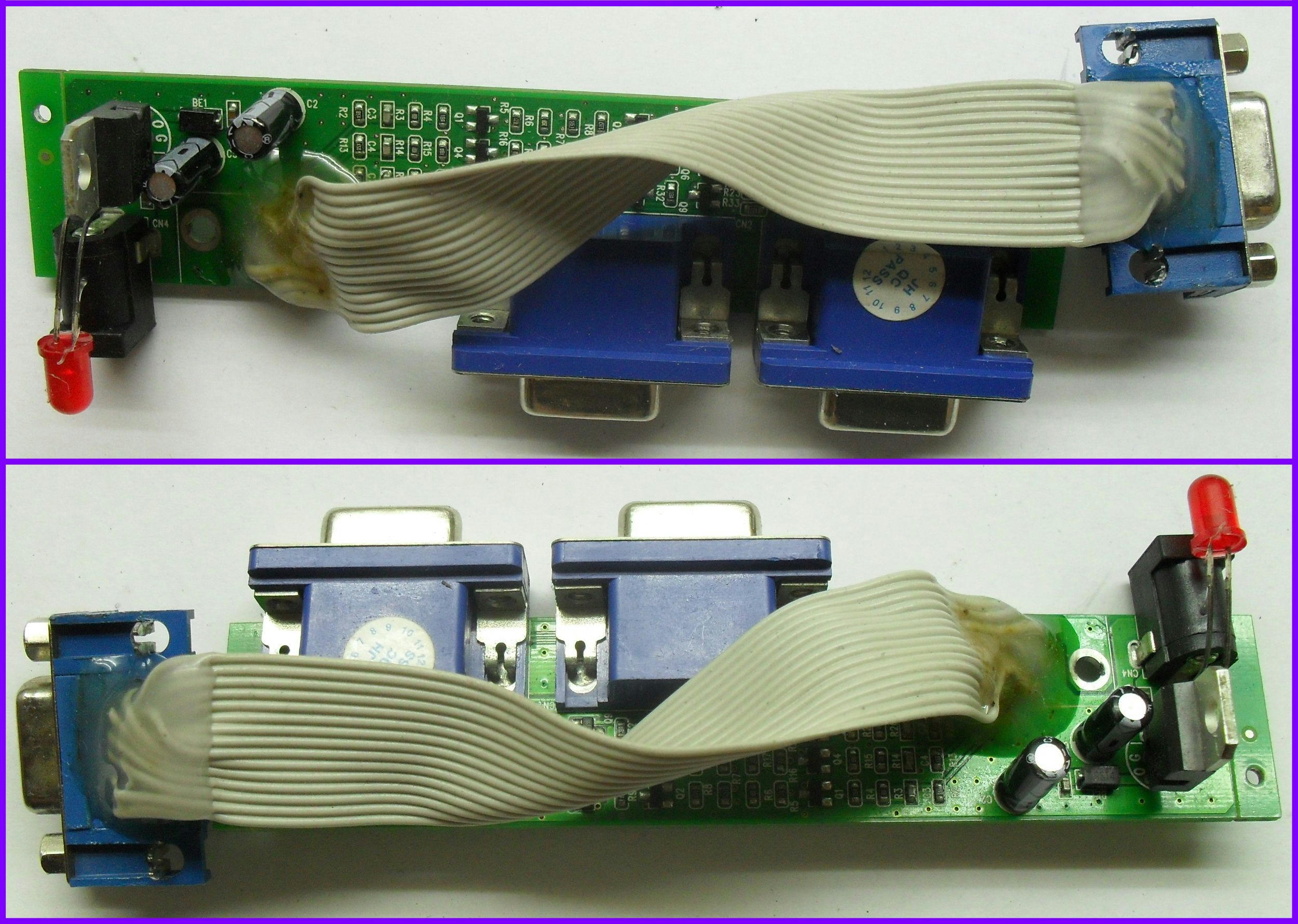

Е сега, како дојдов до идејава. На страна ми стоеше еден уред (VGA Splitter) на кој требаше да му се преправи влезниот порт. Беше направен за стариот стандард, од времето на CRT мониторите, кога се користеа VGA Extender Cables, а не VGA Cables. VGA Extender каблите беа со еден машки VGA приклучок на едниот крај и еден женски VGA приклучок на другиот крај бидејќи повеќето CRT монитори си доаѓаа заедно со нивен VGA кабел. Имаше некои поскапи модели кои имаа и RGB влезови, па кај нив беше VGA влезот изведен како кај новиве LCD монитори, без кабел, само со женски VGA приклучок, но овие монитори беа поскапи и поретки, па затоа, кога ќе требаше да се продолжи VGA кабелот, се користеше VGA Extender Cable, а не како сега VGA кабел (машки приклучок и на двата краја).
Како и да е, иако постар, VGA Splitter-от работеше одлично и со денешниве повисоки резолуции, но мораше да се преправи влезниот (машки) приклучок во женски бидејќи каблите кои може да се начекаат во денешно време се скоро исклучиво VGA Cables (машки-машки), а не VGA Extender Cables (машки-женски). Проблемот се јави кога сватив дека нема да може преправката да ја направам директно на самата плочка и едноставно на местото на стариот женски приклучок да залемам машки. Распоредот на пиновите е инверзен :S. Од друга страна, кутијата за VGA Splitter-от беше многу квалитетно и добро изработена и искрено, жал ми беше да ја касапам и да правам уште една дупка некаде на неа... практично „дупка до дупка“ да биде кутијата :S. Непотребно касапење на прилично добра кутија.

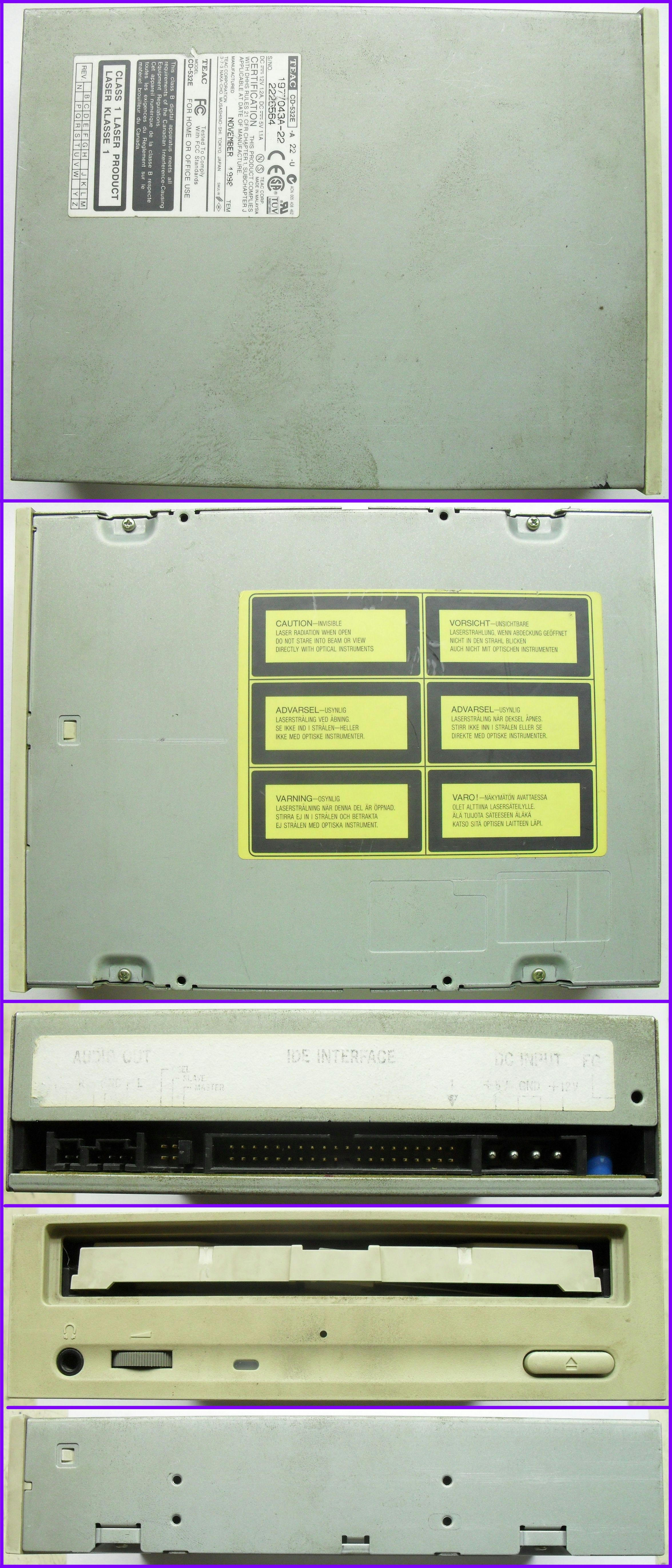

Еве како изгледаше CD-ROM-от пред преправката.
А еве го уредот кој требаше да се стави во новата кутија.

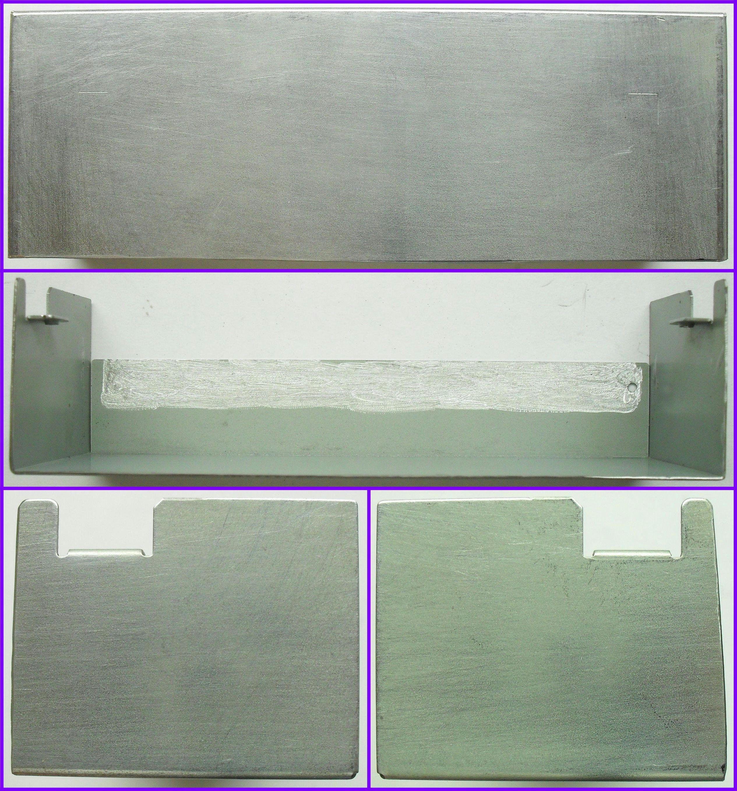

Наредно, требаше да се обележи каде ќе се сече лимот, односно каде ќе треба да се превиткува лимот.

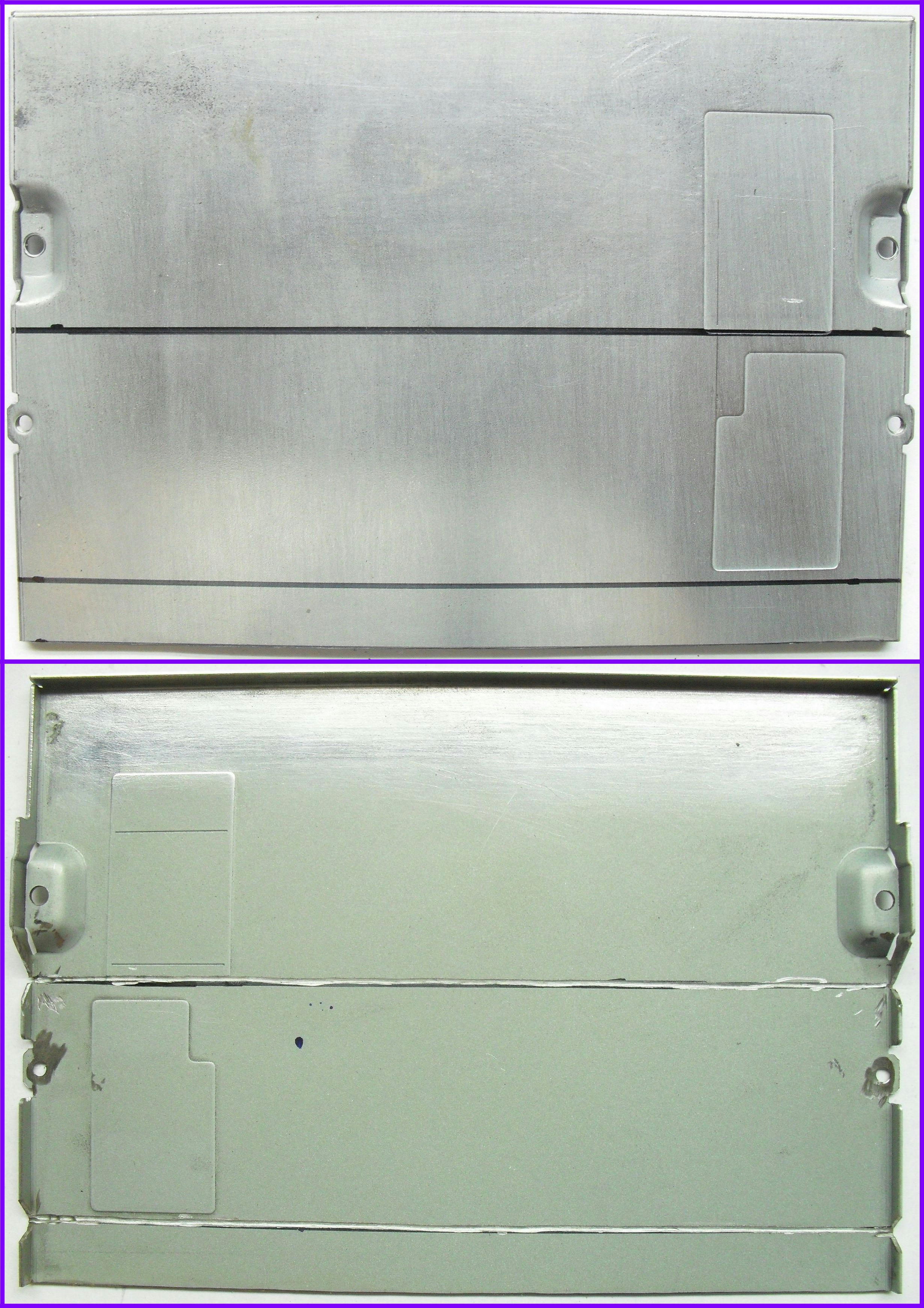

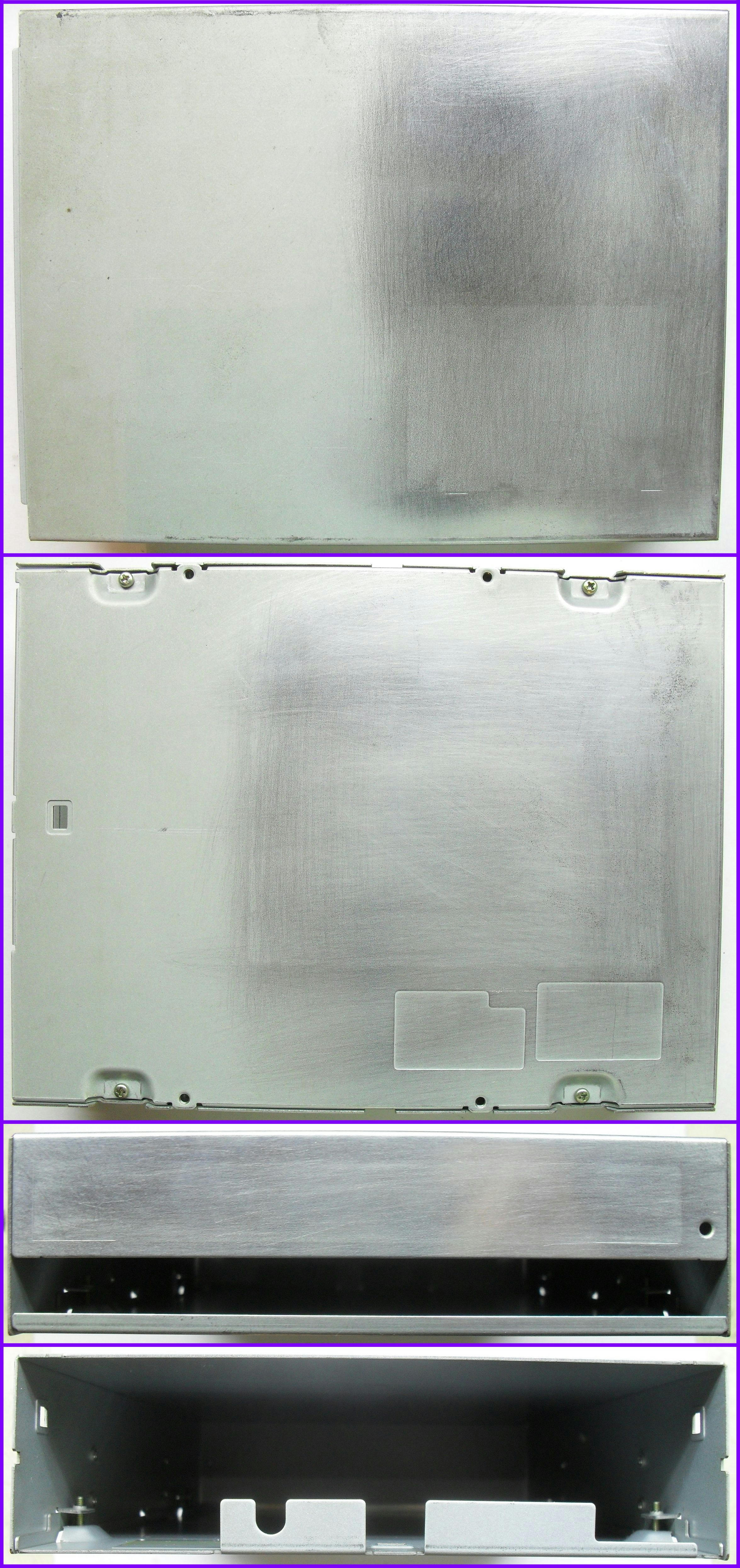

И еве како изгледа исечениот горен дел од CD-ROM-от. Знам, едната страна е крива, ама на едниот крај од кутијата почнав да сечам од ќошот со шмишајбната и некако ми забега и... така, крив излезе едниот раб. Добро е што не се познава премногу кога ќе се склопи целата кутија ;). Сепак, еве, совет за сите оние кои планираат нешто вакво да прават, почнете со сечење страна по страна, а не од ќошот на кутијата ;). Јас мислев дека така ќе биде по прецизно и плус „ќе утепам две птици со еден камен“ (ќе го исечам лимот од страна и плус дел од лимот од горниот дел на кутијата), арно ама, се излажав :S.
Еве како изгледа долниот исечен дел од CD-ROM-от и искирнираните линии каде треба да се превитка лимот за да се направи предната страна од кутијата ;). Јас кирнирав со гравирка со додаток за шмишајбна (малечка шмишајбничка). Може да се кирнира и со некој друг алат... во моментов не ми текнува што друго би можело да се искористи за оваа намена ;D, но сигурно има нешто ;). Поентата е тие места да бидат водилки, да биде потенк лимот за да може полесно да го свиткате ;). Ако само обележите каде треба да се витка, при виткање може да ви се извитка целиот лим, а не само на местото на кое сте обележале. Освен самото кирнување, ќе треба и да отсечете дел од заоблените рабови на основата (се гледа на сликата) под агол од 45 степени (може и малку поголем, не е проблем, може да има фазла простор) за кога ќе ја свиткате кутијата, тие делови од рабовите да се спојат под прав (или скоро прав) агол. Знам, кирнувањето не ми е баш идеално, ама набрзина беше правена кутијава и на неколку места крива ми излезе кирнувата линија.
А еве како изгледа долниот дел од кутијата превиткан, со што се оформува предната страна од кутијата ;). Е сега, заборавив да го сликам долниот дел од кутијата од страна за да се види како изгледаат оние мали делчиња од рабовите на кутијата кои се сечени под агол од 45 степени, за да се види како се вклопуваат овие делчиња кога ќе се свитка долниот дел, ама мислам дека е видливо од последната слика како всушност се вклопуваат ;). Е сега, јас користев само менгеме и раце за виткање на лимот, па затоа морав да оставам малку поголем дел од горната страна (она горно парче од првата слика свиткано под 90 степени во однос на новата предна страна од кутијата) за да може на менгеме добро да го стегнам овој дел. Ако оставите помалку лим, нема да може на менгеме добро да го стегнете и при виткање, може да ви излезе од менгемето овој дел и да го превиткате лошо :S. Јас оставив околу 1.5cm за овој дел. Тој дел всушност го оформува горниот раб од кутијата и и додава на крутост на кутијата кога целата ќе се склопи ;). Почнувате со виткање на тој дел и потоа одите понатаму, со виткање на долниот раб од предницата на кутијата. Може и да не го сечете долниот дел од кутијата на CD-ROM-от со фазла делот од 1.5cm. Може прво да ја свиткате, за да го оформите горниот раб од предницата на кутијата, па потоа да сечете колку што сакате (0.5cm, 1cm, 1.5cm...), ама ова ми текна подоцна ;D, а кутијата веќе беше исечена, така да... малку доцна беше ;D.

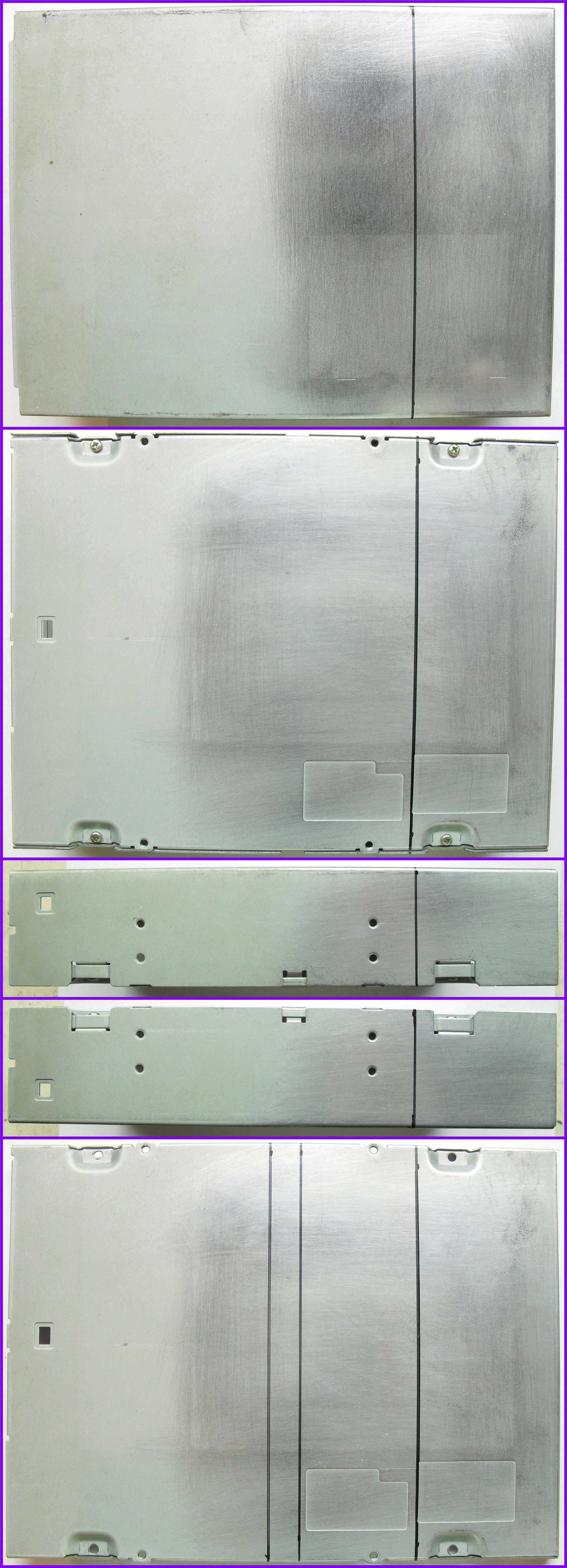

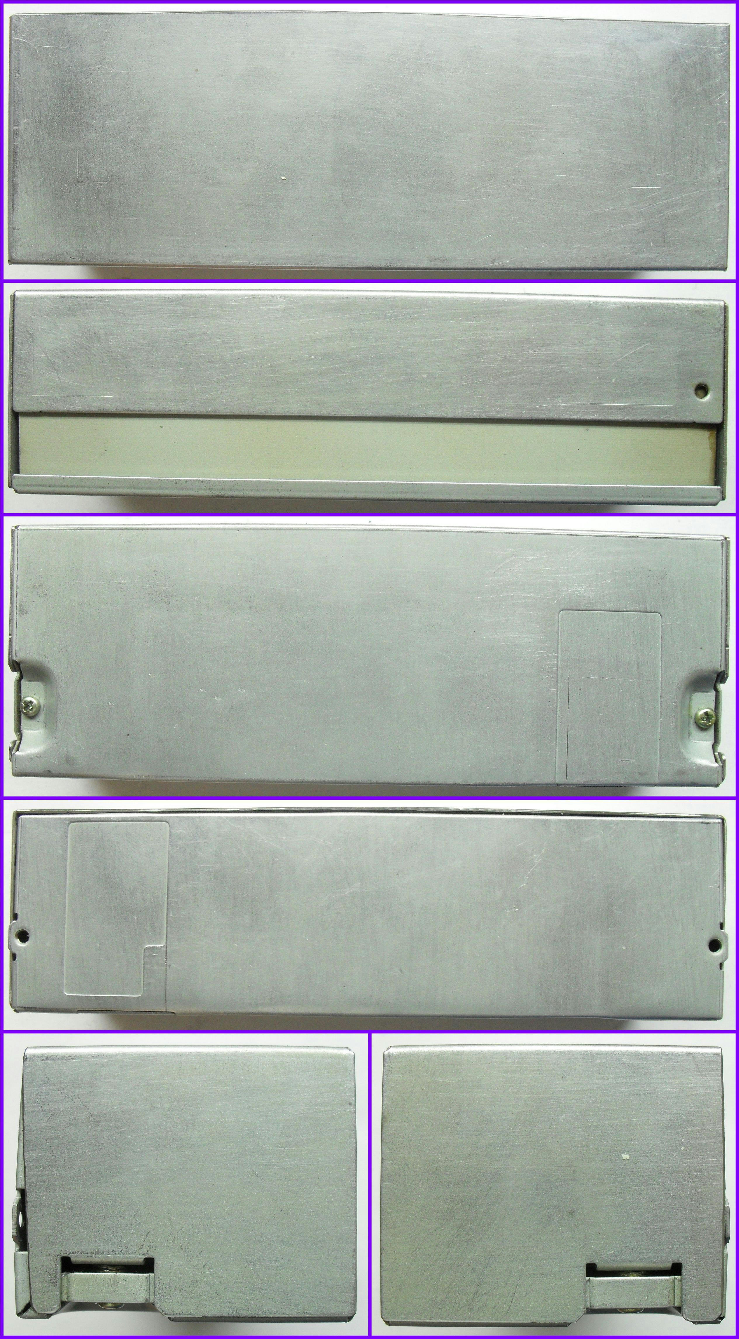

И еве како изгледа кутијата кога е склопена ;). На првата слика е прикажан предниот дел, на втората долниот дел, на третата е прикажан задниот дел, а на четвртата е горниот дел. Знам, виткањето е далеку од идеално, ама со тој алат и време што го имав на располагање, мислам дека е прилично добро ;).

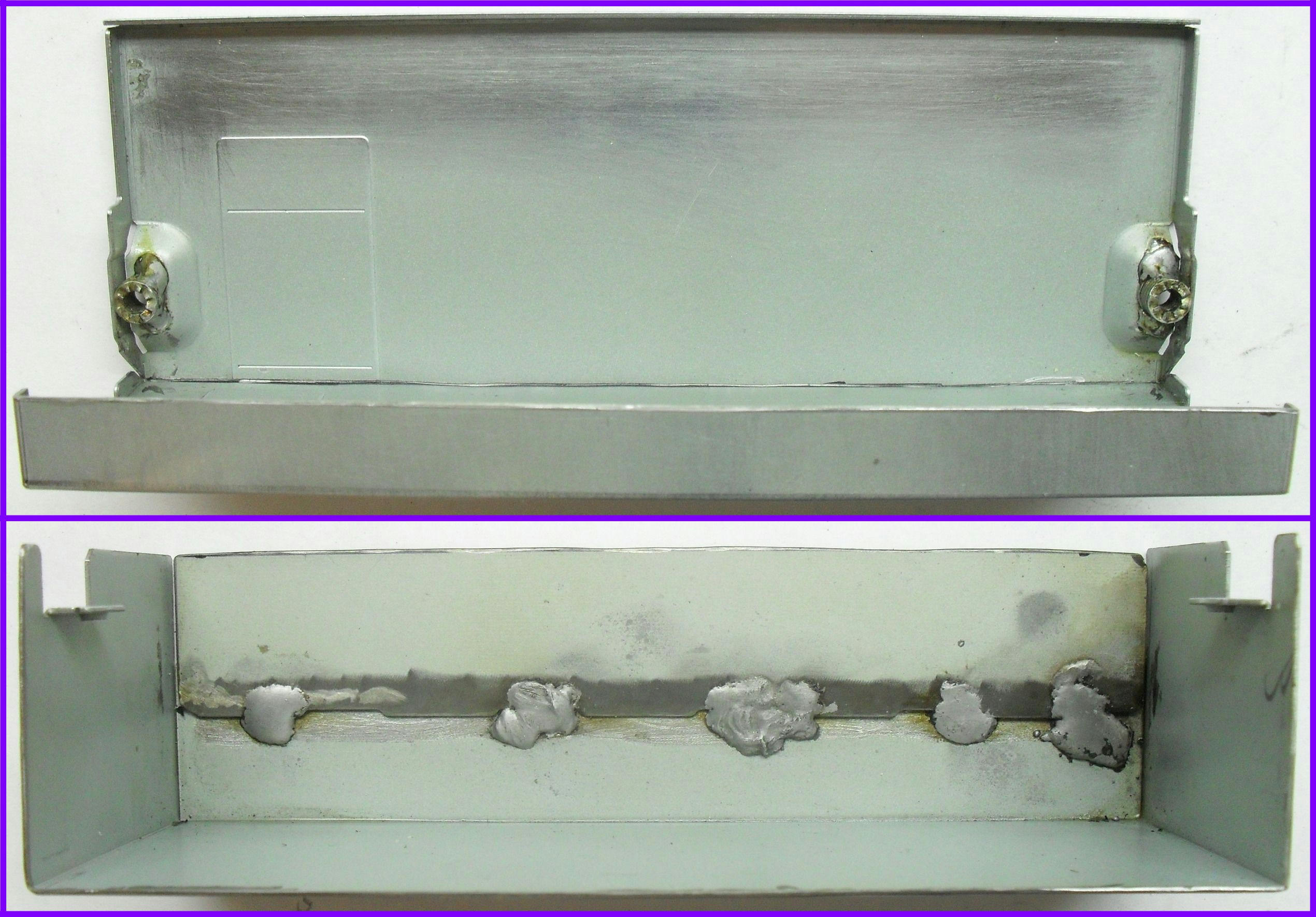

Бидејќи кутијата била наменета со шрафовите да ја држи и пластиката и дел од плочките од CD-ROM-от, се јавува простор меѓу делот каде што влегува шрафот и местото на кое е винтот. Не знам точно колкава е разликата, не ја измерив... од око изгледаше како да околу 5mm. На тоа место додадов дистанцери направени од шајбни (наједноставно ми беше) залемени за долниот дел од кутијата (местото во кое треба да влезат шрафовите). Исто така, задниот дел од кутијата, местото на кое стоеја IDE и Molex конекторите зјаеше, така да, мораше со нешто да го покријам тој дел. Исеков парче лим од извадени front panel 5.25 инчни drive bays и го залемив за задниот дел ;). За поестетски изглед, може да искористите и дел од останатите парчиња лим од кутијата, со што лимот ќе има иста нијанса, а освен тоа, иста дебелина ќе биде лимот (парчето лим кое јас го додадов беше потенко :S), но нејсе, тоа е тоа, прво ми текна на тоа, бидна што бидна ;D. Парчињата може и да ги пунктирате, не мора да се лемат... може и да ги шрафите, лепите... како сакате :).
И еве како изгледа склопената кутија со дистанцерите и додадениот лим. Далеку од лошо ;)... барем според мене ;D. На долните две слики (левата) се познава делот каде што промашив и на криво го исеков страничниот дел од кутијата, ама искрен да бидам, ситуацијата изгледаше далеку полошо кога ја немав склопено кутијата. Кога ја склопив, видов дека малите свиткани парчиња од долниот дел на кутијата делумно ја покриваат оваа аномалија ;), така да, ситуацијата е далеку од кастастрофална ;).

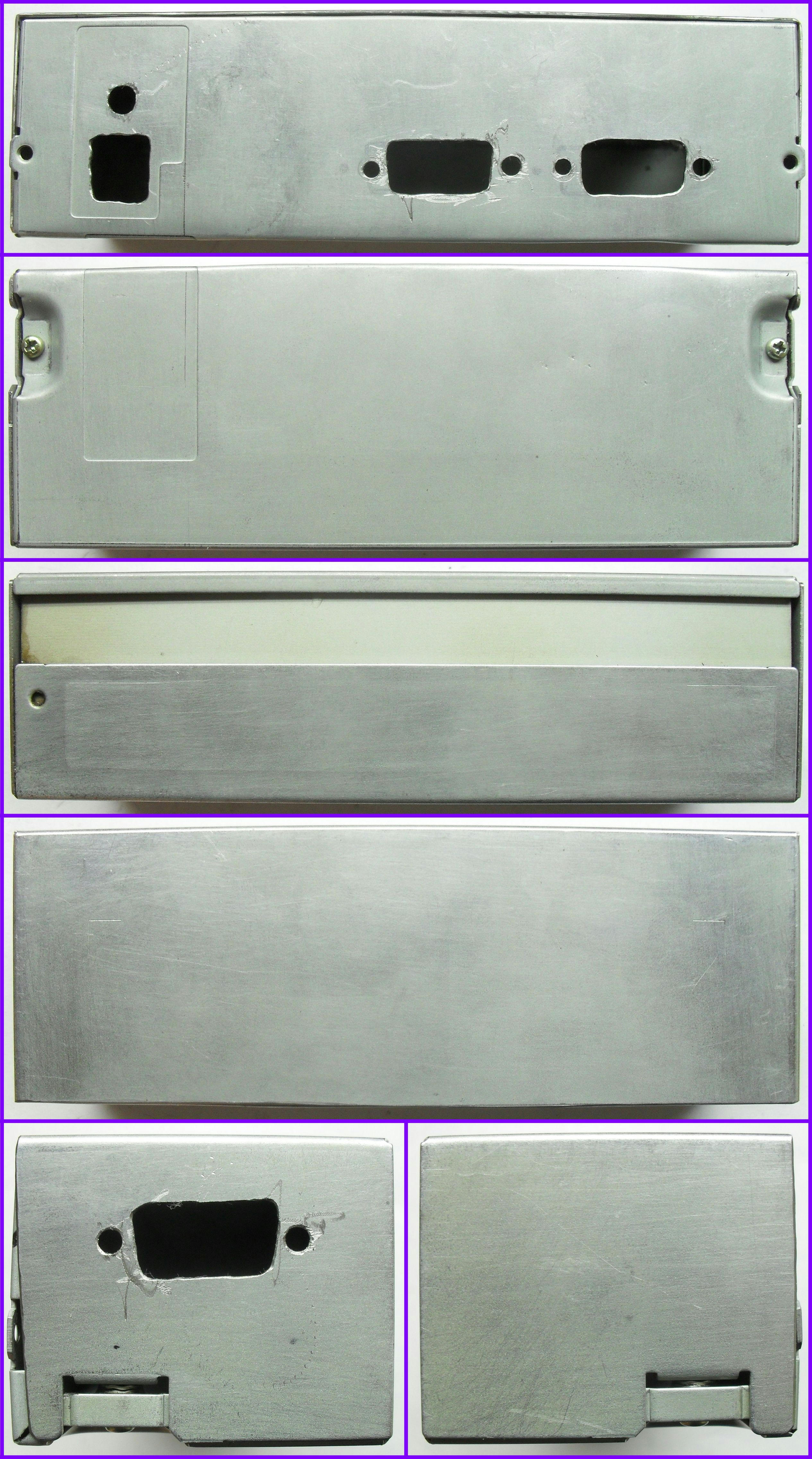

Еве како изгледа кутијата по бушењето на дупките за конекторите. Бушењето најдобро е да се изведе со CNC машина, за да бидат правилно (како што треба избушени). Или, евентуално, треба многу да се пази. Како што веќе пишав, немав многу време на располагање, а естетиката не беше пресуден фактор, важно беше кутијата да биде робустна, така да... испаднаа како што испаднаа :S. Дупките ги правев со гравирка и различни димензии на бургии за да го изглодам одној дел од лимот кој не треба (немам посебен додаток за гравирката како глодалка за метал). Се познава на делови каде што ми „забегала“ бургијата од гравирката, но ова лесно се покрива со боја ;). За жал, лошо направените дупки за конекторите не се покриваат со боја, но... тоа е :S.
И, за крај, целиот уред сместен во кутијата ;). Немојте да се смеете за „предната маска“ на кутијата ;D, важно беше само да е означено што каде треба да се приклучи ;D. Инаку, со дополнителна предна маска можеше делумно да се максираат лошо избушените дупки за конекторите, ама, бидејќи немав време да ја правам, кутијата си остана таква „чопава“ ;D. Со боење и предна маска, голем дел од нестатоците може да се покријат ;). А добро е и тоа што лимовите од овие стари оптички уреди се правени од необоен лим, така да, не мора претходно да ја вадите претходната боја или да корегирате ако некаде бојата сте ја оштетиле при виткање или бушење на дупките, туку само боите ;).
