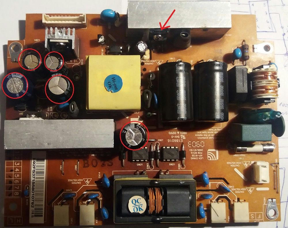

Здраво колеги. Ми треба помош, се работи за монитор телевизор LG, напојувањето не работи. Еве слика од плочката:
Не можев да најдам шема, обележаните кондензатори на сликата беа подуени ги сменив сите, исто така го сменив и регулаторот STR-W 6252 ама пак не сака да уклучи. Треба да има 5.1 и 15 волти на излез ама на 15 волтниот излез добивам 0,5 v.
Исто така, пред да ги заменам кондензаторите се слушаше некакво пиштење, ама сега и тоа го нема...

Види дали има зенерки околу оптокаплерите (можно е да се SMD и да се од долната страна на плочката). Ако има, извади ги и провери ги. Можно е некоја од нив да е во краток спој. Ако има некоја во краток спој, извади ја, тие се заштитни. Пушти го напојувањето. Ако проработи, може и да ја изоставиш зенерката/зенерките во случај да не најдеме шема од напојувањето. Ако не е проблемот во нив (ако сите се исправни) или ако не проработи напојувањето, ќе бараме шема и ќе разгледаме подетално каде може да биде проблемот ;).

Кај U303 плочката е целата потемнета од греење, провери ги деловите околу него, а не е лошо и да го смениш. Тоа е претпоставувам некој драјвер во примарот, провери дали дава нешто на излез (осцилира).

Еден пример зошто се потребни сите податоци па и составот со ознаката на „главните„ елементи во тој степен.
19LG3050-ZA.AEUGLBP
19LG3050-ZA.BEUGLBP
Колкав е работниот напон на мрежниот електролит и колкав е напонот кај него!
Сосема нормално, тоа најверојатно било од електролитите. Ако било од некој од трансформаторите, ќе го имало и откако си ги сменил електролитите.
19LG3050-ZA.AEUGLBP
19LG3050-ZA.BEUGLBP
Напонот на мрежниот електролит е 325 волти, а самиот електролит е за 450 V,

Quote
19LG3050-ZA.AEUGLBP
19LG3050-ZA.BEUGLBP
Не напиша дали има суфикси после 19LG3050!
Quote
Се мисли дали има и кои се „интегралците„ од долната страна на плочката.
Дали има OZ9938GN или слично и која е позицијата , дали има и други „интегралци„.
Quote
Зошто би ставиле електролит со работен напон од 450V а измерениот напон е 325V. Би требало по некоја логика тој напон да е околу 380V
Постави слика од другата(задната) страна на плочката.

  • Posts: 10709
1.41 * 230 - 1.4 =~ 323V. Не гледам зошто напонот би бил 380V.

  • Posts: 10709
Поентата ти е дека оправдано е да се стави електролит со работен напон од 450V само ако напонот на краевите е 380V? Можеби таков имале... ми се има случано многу пати да начекам вакви изведби кај Кинескиве направии... немале 400, имале 450 на располагање со исти димензии, ама помала капацитивност... стави што имаш... таа логика ја тераат. А може и само на штампата да го пишува тоа... и тоа го имам начекано. Као демек работен напон му е 16V, оптовари го со 12V, грее. Очигледно е дека е 10V-ен, ама што пишале, а што е реалноста се две различни работи.

PFC (power factor correction; also known as power factor controller) is a feature included in some computer and other power supply boxes that reduces the amount of reactive power generated by a computer. Reactive power operates at right angles to true power and energizes the magnetic field.
Некои напојувања работат на 323V а некои на 380V.
Во прилог шема (како пример) каде се гледа како се добиваат 380V.
Кај многу тв-иња не со CRT LCD пример има напон баш напротив од 380 волти еве тоа квартот LCD што прашував за екранот кога не му чинеше имаше 380волти напон.Ете Тома објасни како се добива  ;D Значи мора 450 инаку ќе направи fireball бам бам само како кондензаторите во моето прво појачало старо се дуел се полнел и само имаш едно бам мора 450волти  инаку бам бм бам бм абе најак звук е

Напојувањето на сликата _нема_ PFC во него. 450V кондензатори наместо 400V најчесто се ставаат за да се зболеми времето на живот на кондензаторот (што во овој случај не е ситуација)
