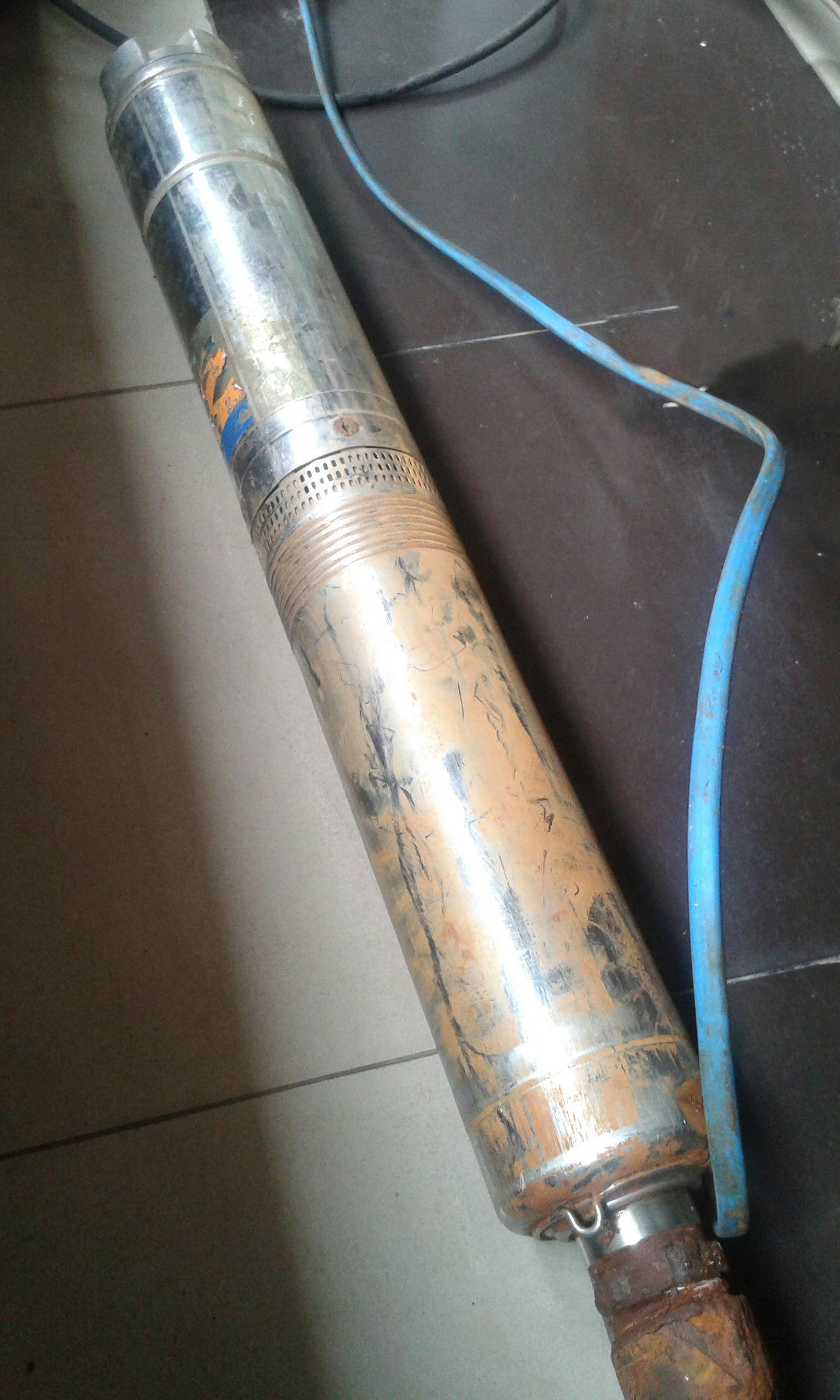

Имам проблем со подводна пумпа. Проблемот е следен. Пумпата работи, работи и од никаде, од шашма ќе и текне, контролата ќе влезе во fault позиција (не работи) и треба да ја ресетираш пумпата (или на контролата за пумпата или кај електролитот за start-up) и ќе проработи пак. Пак тера, тера, некое време, нема правило, може да е 30 секунди, може да и е 2, 3, часа (се наводнува дворот) и пак, fault... ајде пак отворај шахта, ресетирај ::).
Станува збор за подводна пумпа, кај нас ги викаат „ракети“, како на сликата.
Го сменив кондензаторот за start-up, малку загреваше, ама не беше проблемот во него, пак истото го правеше.
Остануваат како проблематични самата пумпа или евентуално електрониката за контрола на пумпата. Електрониката за контрола на пумпата е поставена само за да изгаси кога пумпата ќе постигне определен притисок и да се пушти во работа кога притисокот ќе падне (практично, кога некој ќе отвори чешма). Спакувана е во една непропустлива пластична дозна и се тоа е врзано за некој систем со мембрана и федер кој... не ми е јасно како работи и дали електрониката има некаква врска со контролата за оваа механичка направија. Имам дома еден примерок од една, не знам дали е расипана или исправна, ама ќе сликам кога ќе ја отворам. Инаку, целиот тој систем е спакуван во вакво пакување.

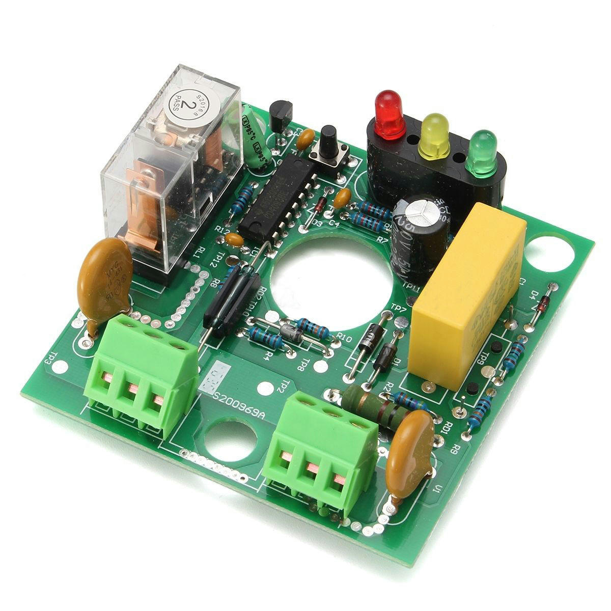

Еве како изгледа електрониката за контрола... прилично проста автоматика.
Ја има на ebay, а и кај нас, не е скапа да се купи.
http://www.ebay.com/itm/262964934792
И кај нас може да се купи само електрониката и цената е тука некаде.
Два пати е менувана електрониката за контрола, на едната мислам дека и слепуваа контактите на релето, на другата мислам дека некоја компонента во напојувањето на логичкото коло (некое просто логичко коло беше, 40XX, не ми текнува сега) беше изгорена. Мислејќи дека е проблемот до пумпата (ја зезнува електрониката, повлекува премногу струја, делумно заглавен мотор, кој знае), ја сменивме и пумпата. И со третава електроника за контрола, работеше некое време како што треба, мислам околу една година, можеби нешто повеќе и сега, нов проблем ::)... објаснив веќе кој е проблемот.
Имам неколку прашања. Дали некој знае како точно работи оваа електроника за контрола заедно со сите пропратни елементи (мембраната со пластичното шипче со федер во средина... не знам како да го наречам ???, треба да ја расклопам онаа дома што ми е и да сликам), бидејќи на самата плочка има и некои шулни (едната се гледа, на горната страна од плочката е, под логичкото коло, од левата страна на плочката, над првите лустер клеми за на PCB, другата е од долната страна на плочката)... личат на reed релиња, ама никаде не ја гледам намотката за контрола ???... само шпулните се ???.
Дали можеби некој има шема од оваа електроника за контрола. Плочката е лесна за reversing, не е проблем, 15-тина до 20 компоненти има на неа, ќе направам електрична шема од неа, ама да не гњавам, можеби некој имал некој друг проблем, па ја нашол шемата за електрониката за контрола. Колку што забележав, сите овие контроли се исти, Кинеска направија, само што се разликуваат „производителите“ (фабриките). Ознаките за моделите... се разликуваат на сите, некои и немаат ознаки за модели, ама ако има ознака, најчесто е EPC-1.
И како за крај, најважното прашање. Дали некој знае и може да понуди алтернатива за овој тип на контрола, по можност полупроводничка, бидејќи се сомневам дека електро-механичката комбинација е најголемиот проблем кај овие електроники за контрола (тие прекинувачи, релиња, што и да се, што имаат само шпулни и она релето). Не мислам дека пумпата е проблематична, извадена од бунар и поставена во резервоар, си го испразни цел резервоар без проблем (без електрониката за контрола), ни заглави, ни прегреа, така да, сомнежот ми паѓа повеќе на неа. Дали има вакви полупроводнички електроники за контрола и како да ги барам ???. Искрено, не се разбирам премногу во овие работи, така да, не знам ни каде да барам, ни што да барам. Каде и да барам, само оваа електроника за контрола ми ја нудат :S. Па не може да е единствен начин за контрола на водна пумпа, нели ??? :)?

Ова е полупроводничко решение, не ти треба друго.  Ако мислиш на главниот прекинувач, тука секако доаѓа реле (асихрон мотор е тоа). Тоа што рид-релињата немаат намотки за контрола, значи дека се затвораат со перманентен магнет.Тој перманентен магнет најверојатно е поставен во пластичниот продолжеток што минува низ кружниот отвор на плочката, а е механички спрегнат со мембраната. Провери со железен предмет дали во платичниот продолжеток има магнет. Немам искуство со ваква автоматика, но принципот на работа според мене е следниот: Водата минува низ комората која е затворена со мембраната од една страна која  другата страна  е притисната со пружина. Кога пумпата работи, се зголемува притисокот во комората, ја притиснува мебраната која ја збива пружината и пластичниот продолжеток го движи надолу (според твојата слика). Магнетот во продолжетокот вклучува едно од рид релеите на што логиката треба да одговори со исклучување на главното реле. Ако се пушти чешма, притисокот нагло опаѓа, па сега пружината ја враќа мембраната, а со тоа и пластичниот продолжеток и магнетот се трга од рид релето на што логиката треба да одговори со  вклучување на пумпата за да имаш вода. Симулирај го ова на суво. Друго, гледам дека електрониката се напојува директно од мрежа без трафо. Најверојатно овој големиот блок кондензатор е во серија со мрежниот напон па така добиваш DC напон, кој нејверојатно се стабилизира со некоја зенер диода. Измери го овој DC напон.

Е сега овие рид релеиве претпоставувам мерат на некој начин проток... дали пумпата влече вода или работи „на суво“... па целата електроника ја врши таа контрола - ако има проток и притисокот е паднат тогаш пумпа се додека не дигне притисок. Затоа што може да врти пумпата ако нема доволно вода никогаш нема да исклучи.

@MURO: И мене на крај ми текна дека можеби така функционира тоа, не проверив дали „залепува“ на метал, ама можно е во тоа пластично шипче да има перманентен магнет, па тој да ги активира reed релињата, бидејќи тие се прилично блиску поставени до дупката (кружниот отвор на плочката) низ која поминува тоа шипче (не е дупка, затворен е тој дел... треба да сликам, не најдов време :S).

Има логика тоа што го пиша MURO, а и мене подоцна ми текна. Најверојатно во тоа пластично шипче со федер има залиено перманентен магнет.
И да, во право си, таа контрола најверојатно е и за пренизок (нема вода) и за превисок (затворена чешма) притисок. Во првиот случај (нема вода), овие подводниве пумпи не смеат да работат. Водата им го лади моторот и не смеат да се користат кај извори со топла вода. Затоа и не смее пумпата да се користи на суво... односно смее, малку, колку за проба, до кај 30-тина секунди, можеби минута. Инаку прегрева моторот, може да изгори. А во вториот (затворена чешма), ако не работи контролата, може да имаш уште еден проблем, освен прегревање (горење) на моторот... може да попуштат или спојките или самите цевки. Во конкретниов случај, водоводната инсталација е изведена со пластични цевки, така да... се е можно.
Значи, да сумирам. MURO, исто како и мене, се сомничи во електрониката за контрола (зошто влегува во fault позиција). Инаку, заборавив да напоменам, електрониката за контрола има три LED диоди. Едната е за индикација дека пумпата е под напон (дека електрониката за контрола е под напон), другата се пушта кога пумпата работи, а третата е за fault и искрено... не ми е јасно кога точно треба да се пушти оваа LED диода ???. Дали кога електрониката е во fault или пумпата е во fault (зезната не работи), но бидејќи нема некоја директна комуникација меѓу електрониката за контрола и пумпата (само прави ON/OFF, ништо друго), не гледам како би „знаела“ електрониката дека нешто не е во ред со пумпата. Ако е пумпата во краток спој, контактите на релето ќе зашмелцуваат, осигурувач некој ќе изгори, можеби и кондензаторот за start-up и тоа е тоа. Ако е прекинат некаде кабелот до пумпата (на длабочина од околу 20m е поставена пумпата) или ако е во прекин некоја намотка, пумпата нема да работи, а електрониката за контрола, бидејќи нема притисок, цело време ќе ја става пумпата во ON позиција (ќе свети диодата дека работи пумпата, Pump On)... треба да го пробам ова, ама мене барем, ова ми прави логика ???... односно дека fault јавува ако нешто не е во ред со електрониката за контрола.
