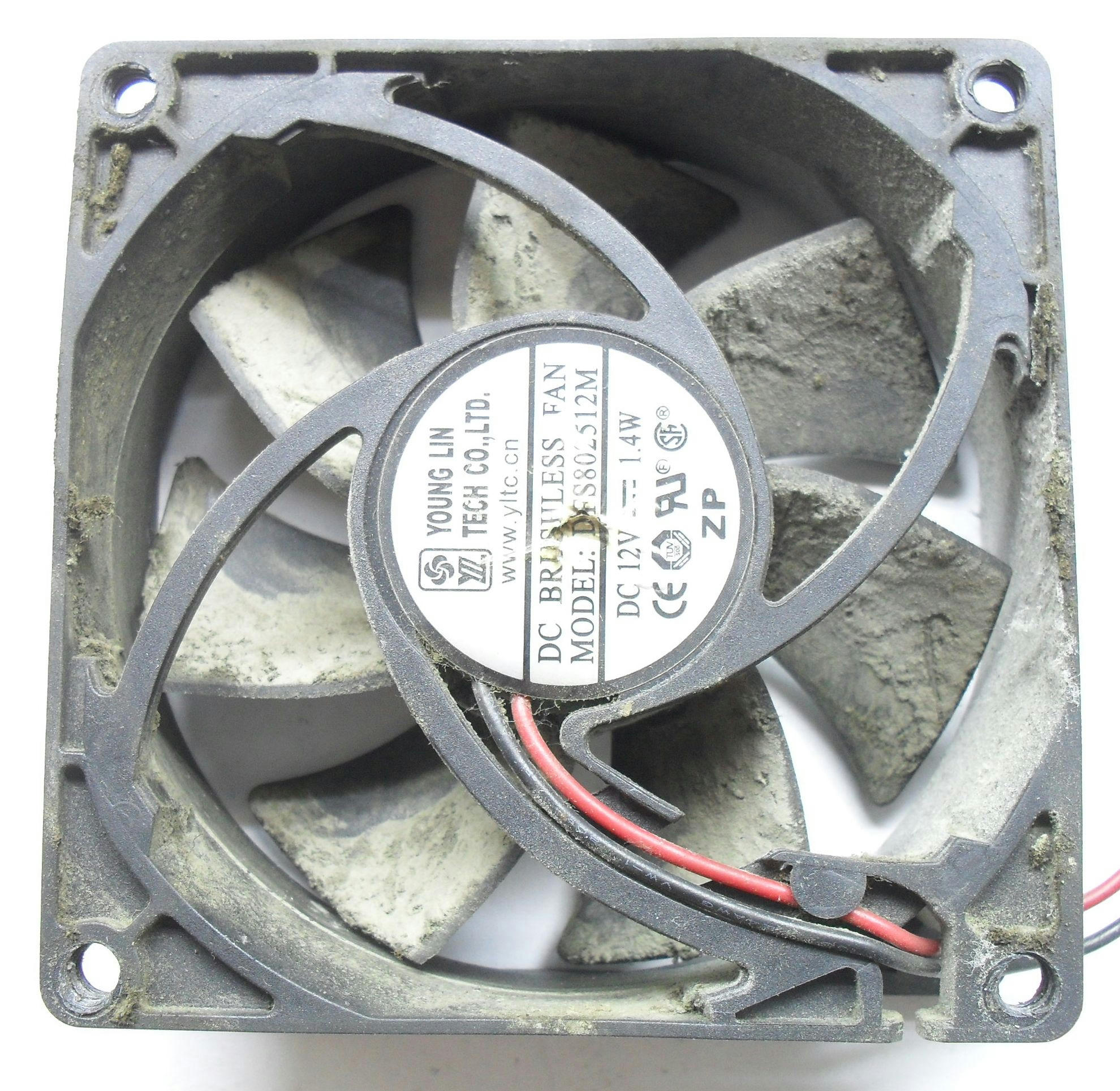

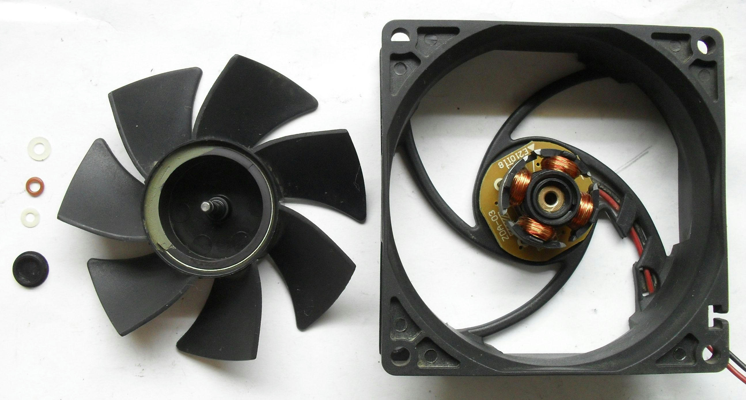

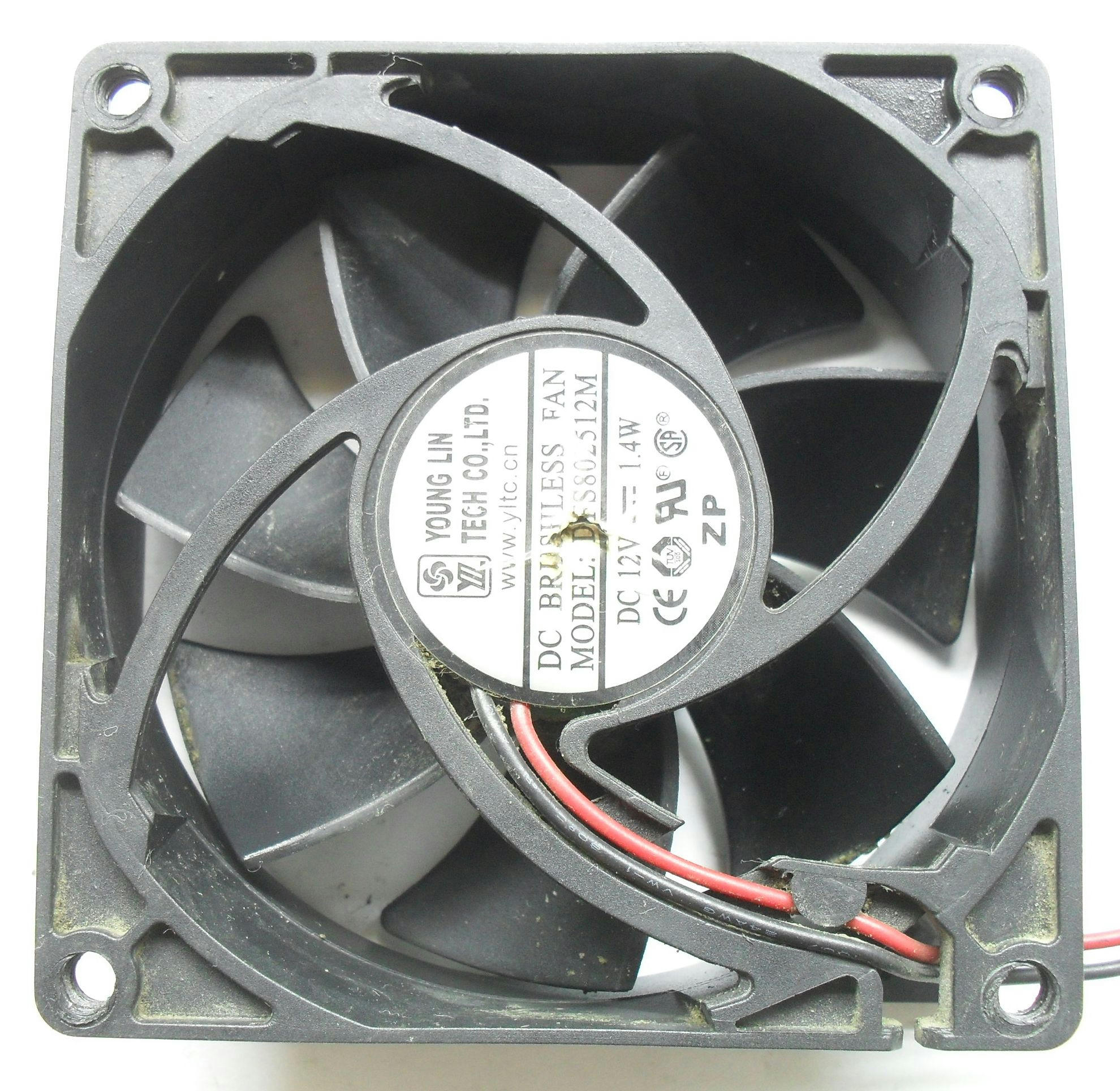

Ајде, да почнеме ;). Прво, ни треба некое заморче. Еве едно на сликата подолу.
Немирно било ова, бербат се направило ;D, ај малку да го зачистиме ;). Јас обично ги чистам со влажни марамчиња или евентуално некое крпче потопено со 70%-ен алкохол... а може и исушено влажно марамче потопено со 70%-ен алкохол, како сакате ;D.

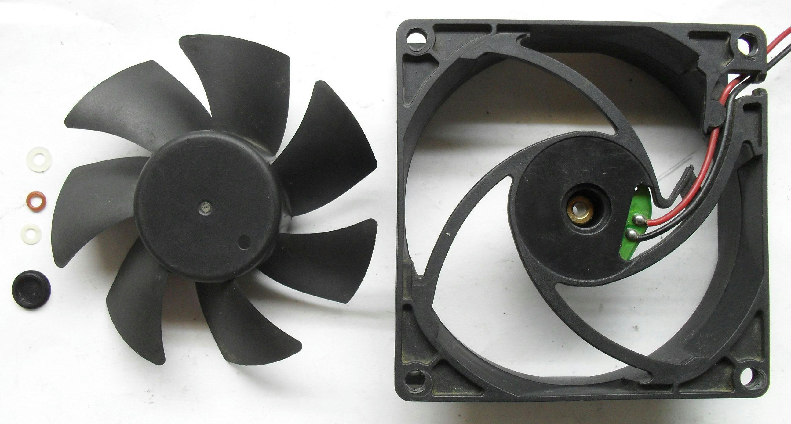

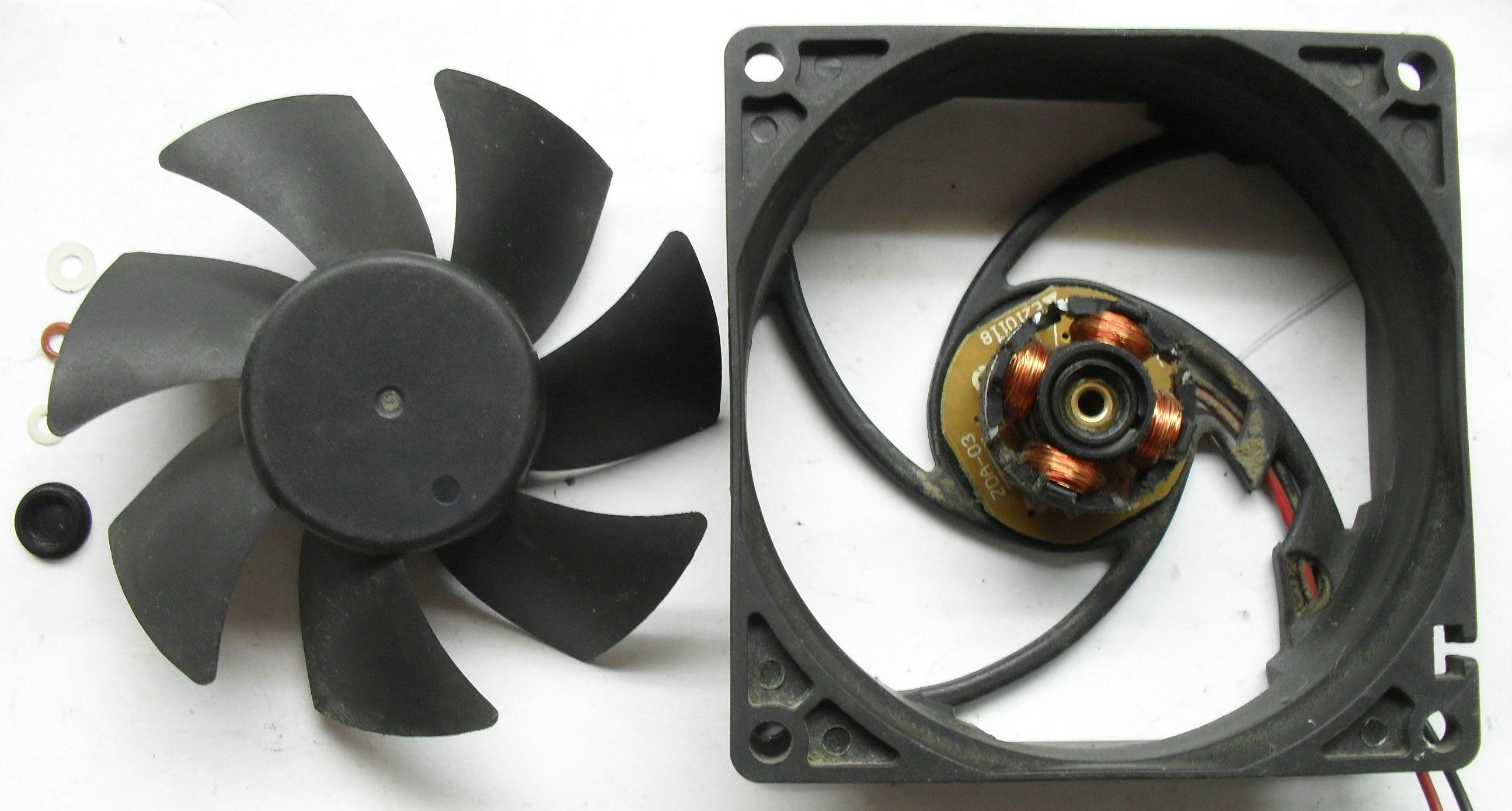

Ајде сега да го расклопиме и спремиме за операција ;).

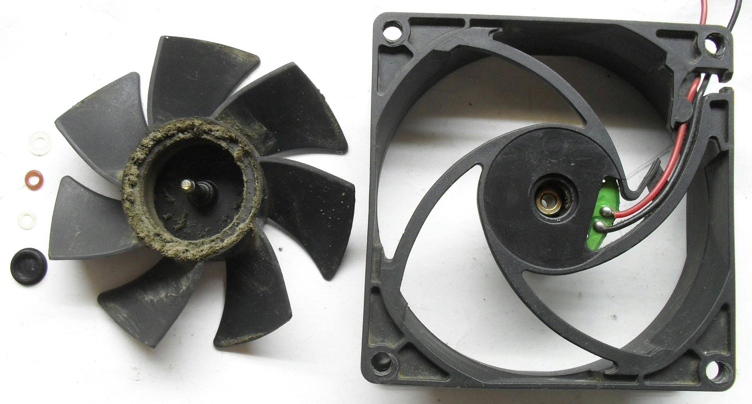

Аиии, ова требало уште малку да се зачисти :).
Ете така, сега и пиксничката му е чиста ;) ;D.

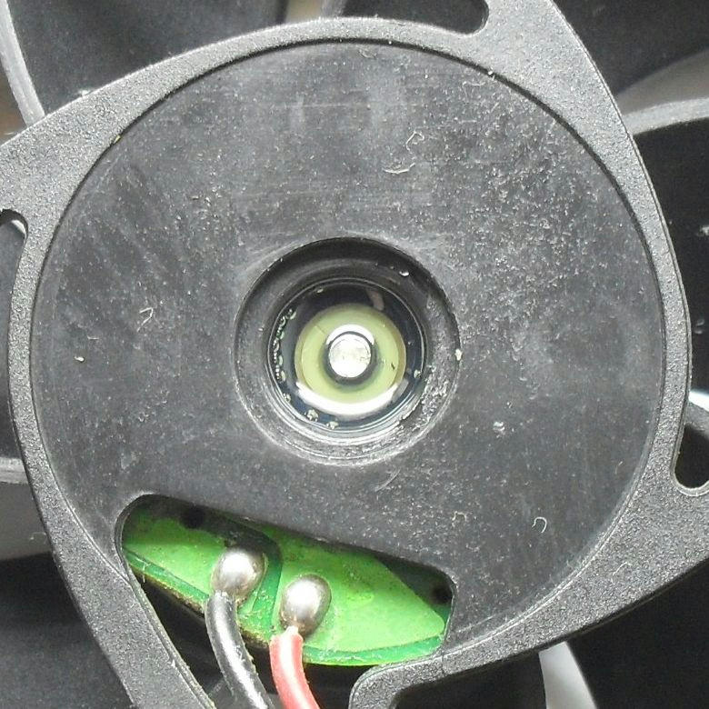

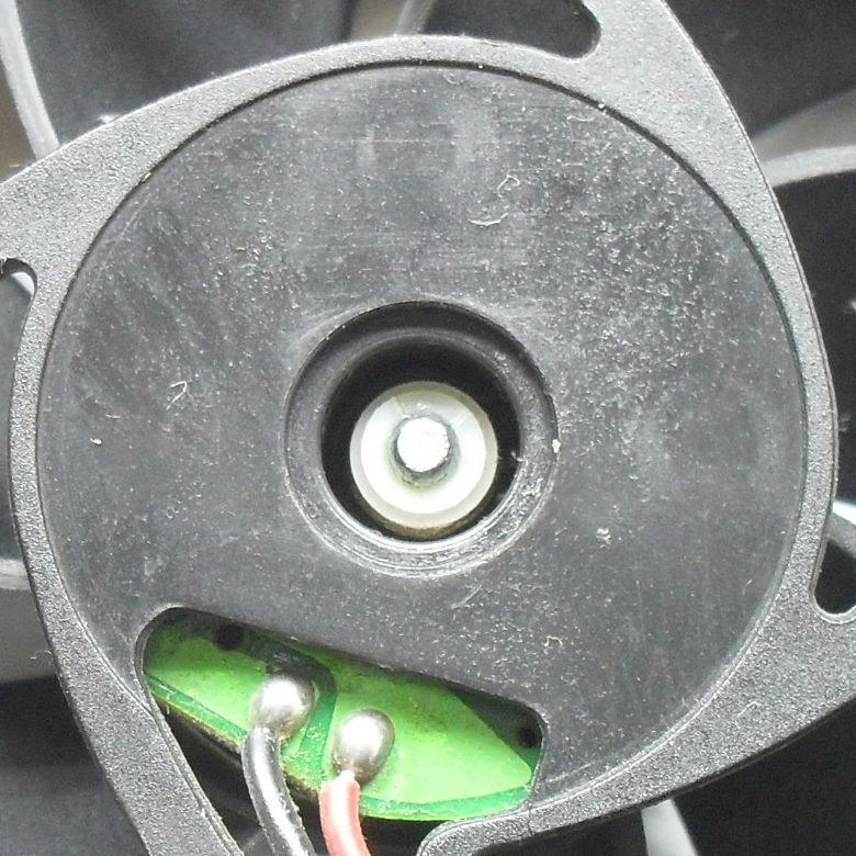

Важно е пиксната убаво да биде исчистена. Чистете ја како знаете и умеете ;D. Јас обично ги чистам со валканите влажни марамчиња што останале од чистењето на кулерот, ги намотувам на врвче од тенок шрафциер или нешто слично и собирам што е останато од коломаста (кај закрчените, најчесто сува ::)), а на местата на кои не може убаво да дофати марамчето, користам ваква игла и потоа ја бришам од влажното марамче ;). Внатрешноста на пискната ја чистам со протнување на влажното марамче низ пиксната и како што прави Том од „Том и Џери“ кога си ги чисти ушите ;D, лево десно со влажното марамче низ пиксната ;).

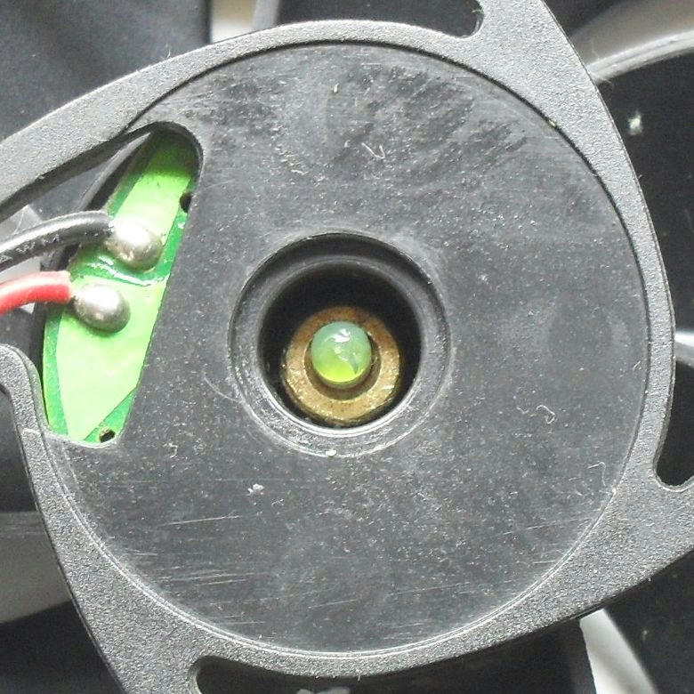

Е сега, да прејдеме на главното. Откако убаво ќе ја исчистите пиксната, од страната на кулерот (не од долната страна, каде што е капачето за пластичниот осигурувач) ставате... па, така... поголема количина коломаст. Не е важна бојата, зелена, кафена, бела, било каква ќе заврши работа ;). Важно е да има мноооогу ;D. Нанесувате со тенко шрафцигерче ;).
Потоа ја протнувате перката од кулерот со оската низ пиксната и од другата страна ќе излезе малку коломаст.Оваа треба да ја остраните. Лесно се вади со некоја пинцета или нешто слично ;). Се разбира, потоа ја бришете пинцетата со валканите влажни марамчиња ;D.
Е сега, време е да ја вратиме амортизационата гумичка и пластичниот осигурувач назад на оската на кулерот ;). Во конкретниов пример, имаме и пластичен дистанцер под пластичниот осигурувач, но повеќето немаат. Некои немаат ни амортизациона гумичка, имаат само пластичен осигурувач ;D. Која и да е комбинацијата, враќате се назад по обратен редослед од оној кој сте ги извадиле ;). Вадењето и враќањето на пластичниот осигурувач е најпроблематично, знам :S, може да летне, да се изгуби :S... затоа и за вадење и за ставање ја користам онаа иглата од линкот погоре во post-от и пинцета во комбинација со неа. Со иглата го проширувам осигурувачот или го придржувам кога го буткам осигурувачот надолу (бидејќи е остра иглата, се заринкува во пластиката и не дозволува да се лизга/бега осигурувачот), а со пинцетата го буткам осигурувачот надолу ;).

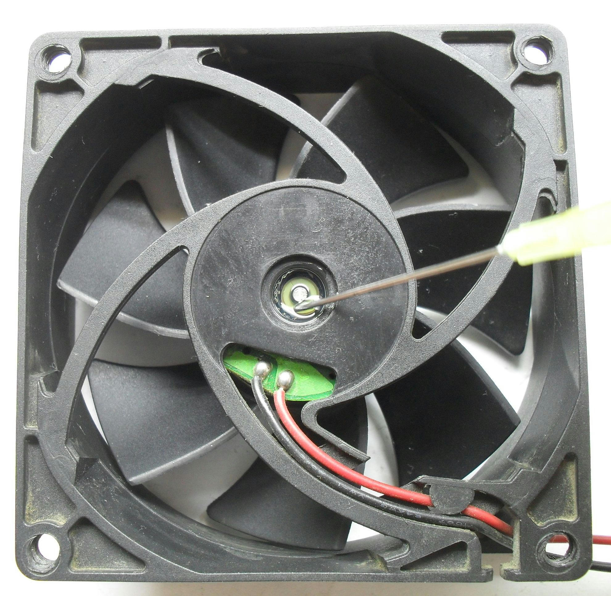

Е сега, од оваа страна, од страната на пластичниот осигурувач, со шприц и игла вбризгуваме моторно масло ;). Било какво ќе заврши работа, дури и старо/менувано ;D. Ова што го ставам мислам дека е двотактол ;D, ама не сум сигурен бидејќи одамна го пукнав оригиналното пластично шише и сега ми стои во тегла ;D ;D ;D.
Треба да има поголема количина и од моторното масло. Колку? Па... дискутабилно е ова. Од прилика, колку да се пополни целиот слободен простор во пластичното лежиште на пиксната, но да не претече откако ќе се стави пластичното капаче. Ова е многу важно. Ако ви претече откако ќе се стави пластичното капаче (некогаш е и гумено), задолжително извадите малку од моторното масло. Јас обично со вишокот го натопувам валканото влажно марамче ;D. Ако мислите дека многу сте одземале, пак додадете малку ;).

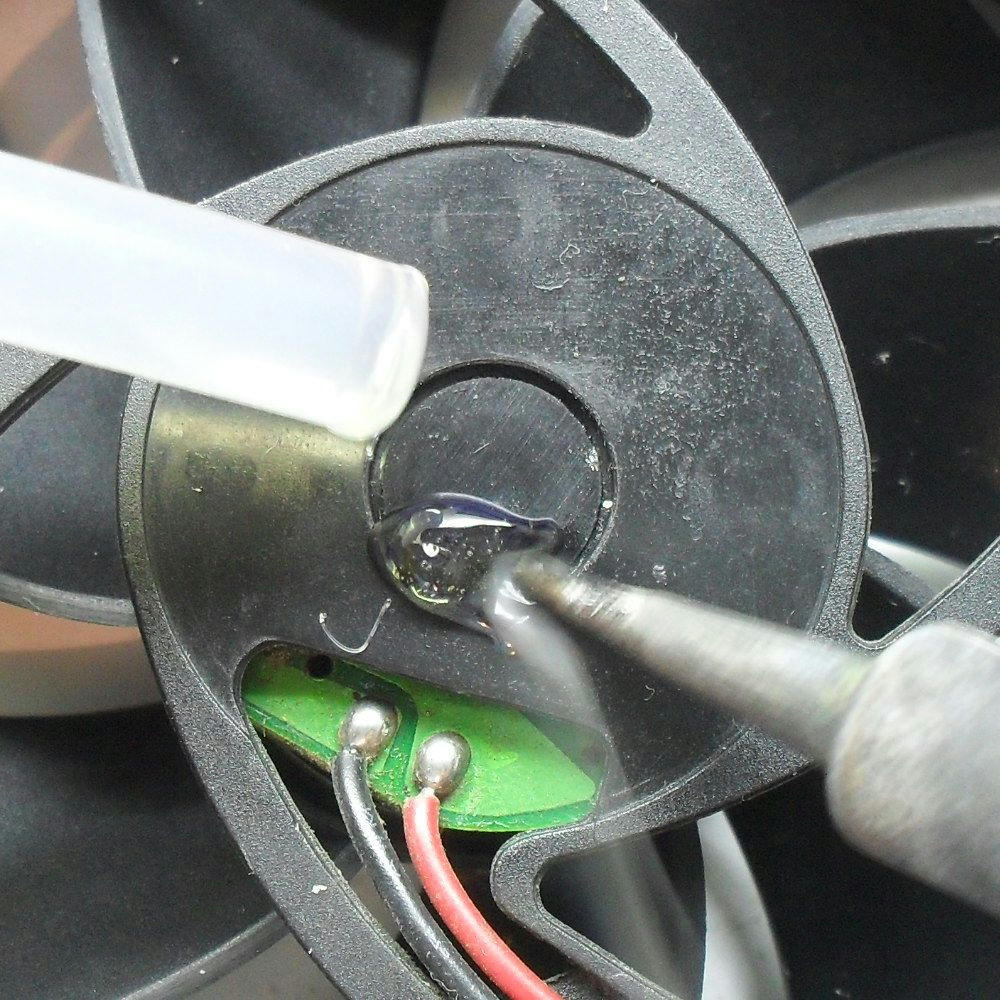

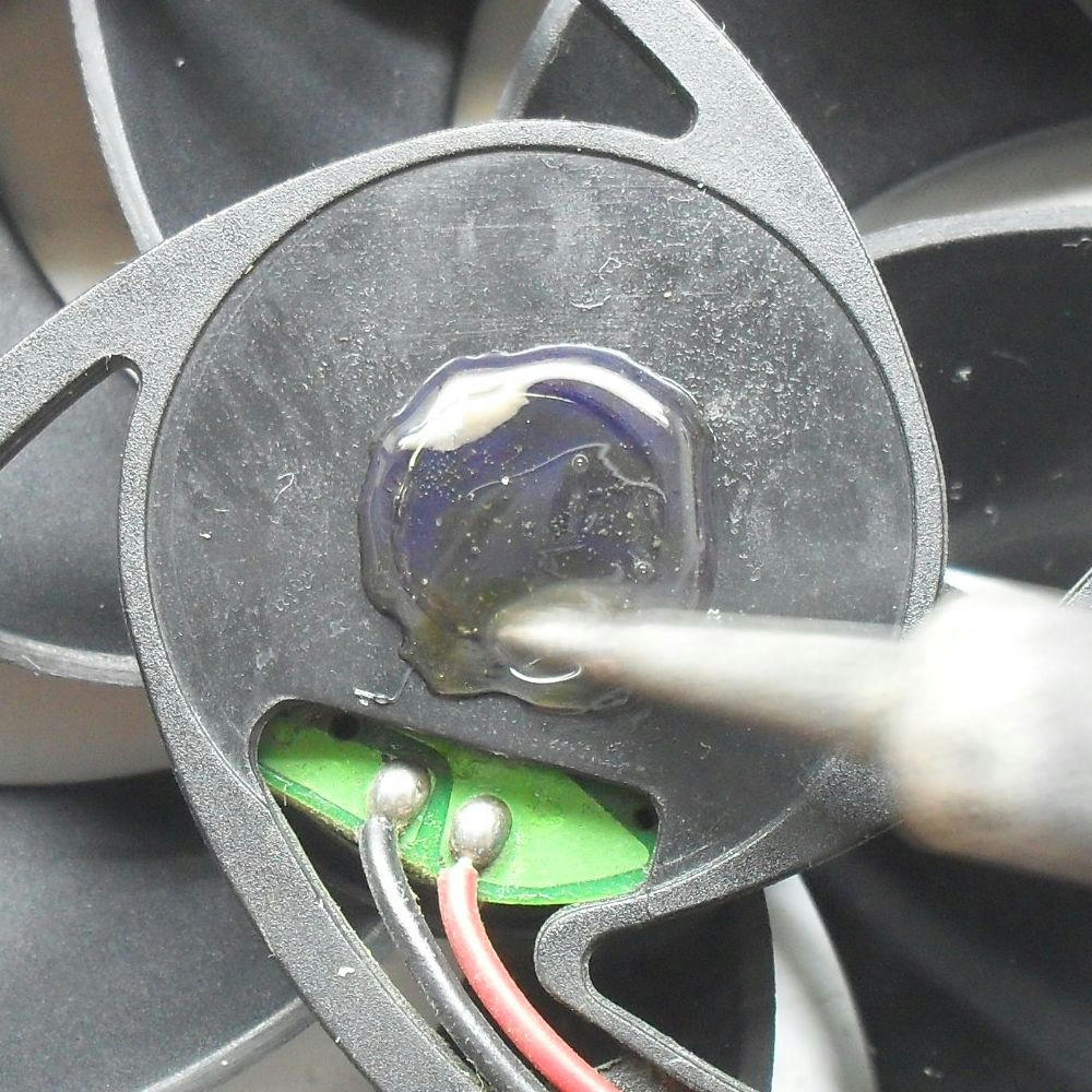

На крајот, се става пластичното (гуменото) капаче и целата конструкција се залива со течна пластика (пластични патрони) ;).
Како што се гледа, пластиката ја топам и разнесувам со леткум и верувајте, ова најдобро се работи со леткум. Во принцип, јас и онака оваа пластика ја топам скоро исклучиво со леткум или со SMD лемна станица, никогаш не користам пиштол, но дури и ако користите, во конкретната ситуација нема да функционира. Важно е да се постигне добра кохезија (спојување, стега) меѓу пластиката од кулерот и пластиката од пластичните патрони, а ова не може да се постигне само со пиштол за пластични патрони. Можете да нанесете пластика со пиштол за пластични патрони, но не и да ја оставите пластичната маса онака како што сте ја нанеле. Важно е убаво (рамномерно) да ја распределите на сите страни околу пластичната/гумената затка. Пожелно е ова да се прави на прилично висока температура (јас работам на температура од околу 400 степени). Исто така, важно е маслото да не претече при нанесувањето на пластиката. Можно е да се случи да претече бидејќи поради повисоката температура, се околу маслото и самото масло се шири, па се намалува волуменот во лежиштето во кое стои и претекува низ пластичната/гумената затка. Затоа е важно добро да се дозира колку масло се става во лежиштето на пиксната. На почетокот, првите неколку кулери, најверојатно ќе згрешите, но потоа ќе стекнете искуство, колку е доста ;). Во случај да истече масло од затката, терате и понатаму, не прекинувате со нанесувањето и распределувањето на пластиката низ површината на затката и чекате да се олади пластиката. Откако ќе се олади, очигледно е кои места се проблематични (ќе се познаваат како дупчиња низ кои истекло малку масло) и овие дупчиња мора да ги затнете (ајде пак со течната пластикааа ;D).
А да, и како за крен совет, ова задолжително да го правите во добро проветреана просторија. Течната пластика многу мириса кога се топи со леткум, а освен тоа, ако моторното масло ви истече преку затката, и тоа доѓа во контакт со леткумот и смрди, труе ;D. Ќе се испогушите ако работите во непроветреана просторија (проверено ;D ;D ;D).

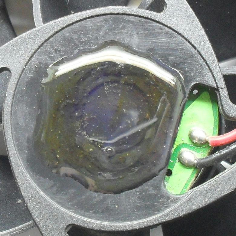

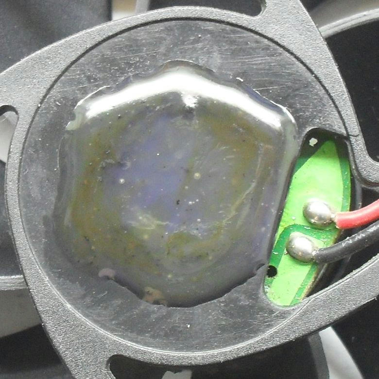

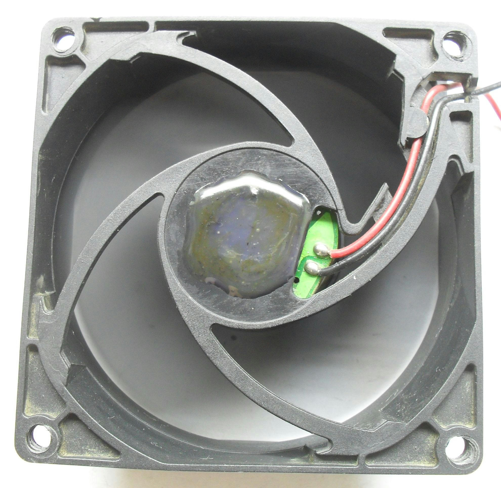

И еве како изгледа течната пластика откако целосно ќе се нанесе и распредели на површината од кулерот но додека уште е жешка ;).
На едно место се гледа дека има мало воздушно балонче. И ова исто така треба да го елиминирате. Јас откако ја направив сликата, го пукнав со леткумот (додека уште беше топла пластиката, се разбира ;)). Овие балончиња претставуваат потенцијални џебови и можно е преку нив да си најде маслото пат надвор од лежиштето во кое треба да биде, па затоа, подобро е навремено да ги елиминирате, пред да станат проблематични ;).

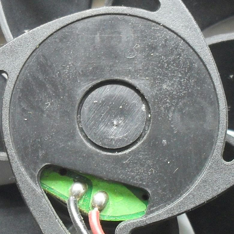

И еве како изгледа дополнителната пластична затка откако пластиката ќе се олади;).
Се гледа дека има и едно мало возушно балонче на средина од дополнителниот пластичен чеп, но ова балонче најверојатно нема да направи проблем бидејќи не се наоѓа на спојката измеѓу пластичното капаче и кулерот, како во претходниот случај... а и се гледа дека не е толку големо како претходното ;).
Ако случајно забележите дека имате вакви балончиња по ладењето на пластиката, слободно пак загрејте ја пластиката со леткум и елиминирајте ги ;).
