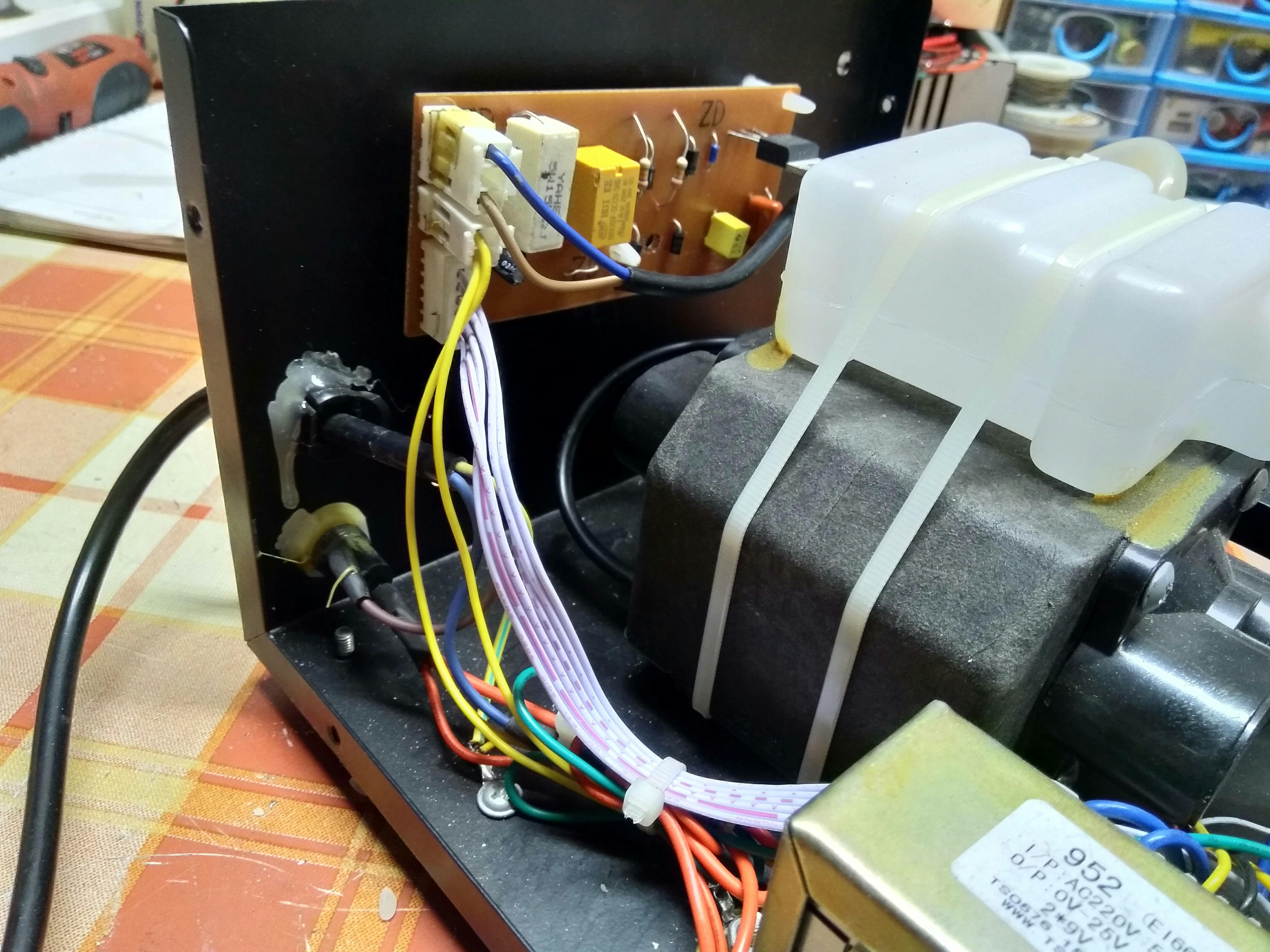

Здраво колеги послем подолго време се вратив на станицава и го решив проблемо така што направив нова контрола на копресорот односно димер од следнава шема со тоа што го додадов релето кое како што пишав погоре ја прекинува фазаа на димерот и додадов еден отпорник 15К 5W на излез паралено со компресорот,еве и една слика како испадна.
Кога се вклучува дувалката се вклучува и релето и тогаш е активен димерот и има фина регулација од 15V до 230V при исклучување на дувалката релето останува активно додека не ја намали тепературата под 75 степени а потоа се гаси а со тоа го гаси и компресорот.
Благодарам на сите кој се вклучивте да ми помогнете.  :)

А ја исфрли аux board од комбинацијата? Може некоја слика од внатрешноста, како си го извел тоа?
EDIT: Ја средив сликата, не ја прикажуваше бидејќи не е директен линк до слика. На imgbb.com не се генерираат директни линкови до слики. Добро е што си отворил account на некој image hosting сајт, но отвори на некој кој дозволува direct linking ;).
